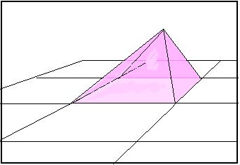

Voilà un autre probleme, j'arrive pas à me concentrer pour y remédier...
Comment faire pour que si je texture un pilier avec des grilles par exemple, le bas du pilier ne donne pas sur du noir invisible...
Idem pour la base d'une pyramide translucide...
J'ai essayé en mettant une salle en dessous et en texturant le plafond en double-sided, mais impossible de connecter sous un pilier, alors sous une base de pyramide... :?
Voir image
Merci

Oui il y a un truc, je l´ai utilisé dans mon niveau mais ça fait si longtemps que je me souviens plus comment j´ai fait.. J´ai fait une grue constituée d´une colonne avec texture transparente et donc forcément il y a un fond. Leeloo si tu veux bien attendre que je rentre chez moi et que je jette un oeil dans mon prj... :wink:
Edit: Ca y est je me souviens... j´avais trouvé le truc mais je n´ai pas pu l´utiliser car il y avait déjà une pièce connectée dessous, alors j´ai du utiliser un objet bridge_flat sans collision pour faire le fond (ça fait excatement un carré de surface).
La soluce: imaginons une pièce classique avec un pilier (ou une pyramide). Créer une autre pièce de 3x3 carrés et la connecter sous la piéce principale de sorte que le pilier se trouve en plein milieu du plafond (si tu me suis, le carré du milieu donc).
Une fois la pièce connectée on obtient donc le résultat suivant: autour du pilier il y a une tranchée de 1 carré de large. Texturer ce portail avec du toggle opcity pour que Lara ne passe pas au travers (comme si le sol était normal en fait).
Dans la pièce du dessous texturer le carré du plafond à l´endroit de la base du pilier avec du double sided et normalement, la texture doit apparaitre au fond du pilier. Je l´ai déjà fait, ça marche :wink:

Patricia a raison. :) J'ai essayé hier avec une pièce de 1x1 sous une colonne, des fois y avait du noir. Mais avec la tranchée, ça passe. :wink:
