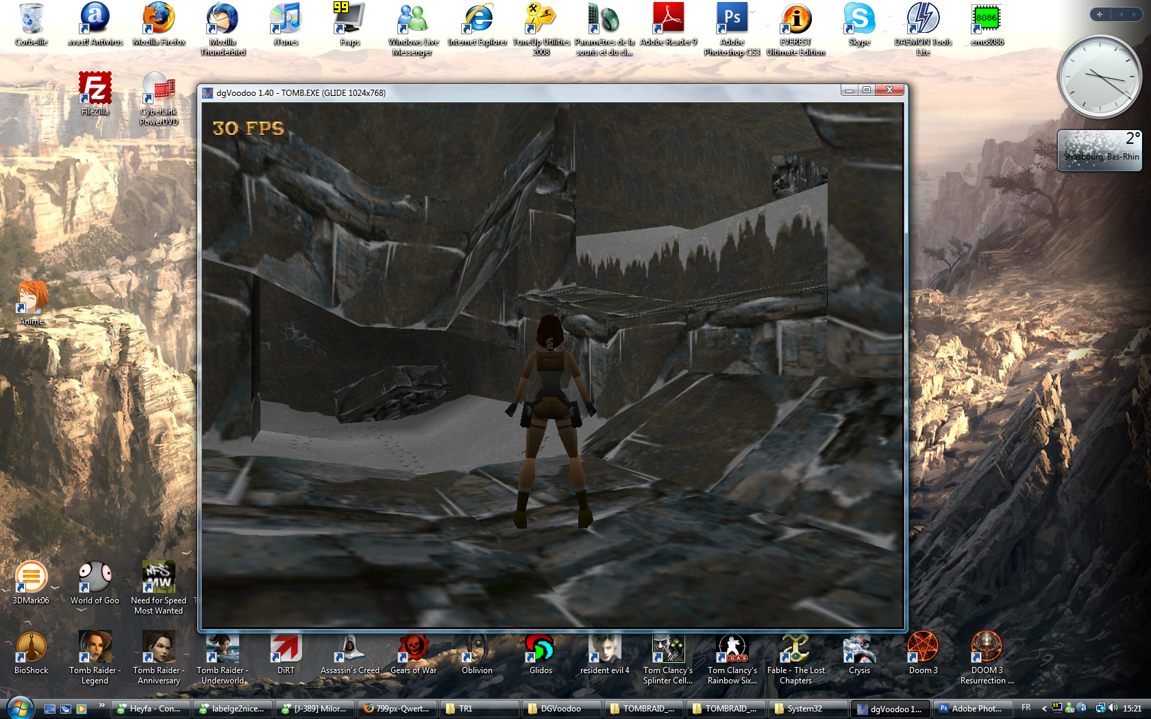

Voilà, j'ouvre ce sujet pour discuter de Tomb Raider 1 sous Windows Vista.
En fait, je voulais juste vous montrer que Glidos et VDOS32 n'est pas le seul moyen de jouer à TR sous Windows Vista.
J'ai eu envie de voir si on pouvait démarrer TR1 avec DGVoodoo sous Vista en discutant avec Rickie. Après avoir mangé des pages de forums sur Vogons et essayé, j'y suis arrivé. Bon, ça ne tourne pas parfaitement bien, je vais essayer d'optimiser la configuration de DGVoodoo.

Je ferais un rapport détaillé de comment faire sous Windows Vista. Je vais d'abord essayer de le faire démarrer de la meilleur des façon possibles.
Pour l'instant, sapucdex ne me donne aucun résultat pour les pistes audio, et le framerate fait n'importe quoi... xD
EDIT : d'une manière inexplicable, le jeu "rame". Du coup, y'a quelques accrochages, et les sons sont un peu hachés...
EDIT2 : FRAPS me rapporte un framerate à 30FPS constant... oO

En fait, jme demande si c'est dû au mode serveur obligatoire sur carte ATi pour dgVoodoo... J'essayerai sur mon portable.
Pour ceux que ça intéresse, l'idée, c'est d'installer VDMSound, de mettre le VDDlaoder.dll dans le dossier Windows\System32. Ensuite, on installe TR1 avec TR Installer, mode normal avec configuration de VDMSound. On remplace le tomb.exe par le tomb.exe version Voodoo Rush.
Ensuite, on télécharge DGoodoo v1.40+. J'ai personnellement tout décompressé dans le dossier Windows\System32, et ensuite, j'ai fait des raccourcis des trois exécutables dans C:\TOMBRAID (dgvesa, dgvoodoo, dgvoodoo setup). Faites ces raccourcis, placez les dans C:\TOMBRAID, et enlevez le mot "raccourcis".
Pourquoi tout mettre dans Windows\System32, parceque sinon, rien ne démarre dans cmd.exe, allez savoir pourquoi...
Ensuite, faut configurer dgvoodoo. On s'en fiche de la plupart des options. Il faut, dans la partie DOS activer le mode VESA. C'est tout. Ensuite, selon vos goût pour régler la résolution, mode fenêtré ou non, tout ça. Si vous êtes sur ATi, activez le server mode
Ensuite, allez dans Démarrez => dans la zone de texte "rechercher" tapez "cmd.exe". Si vous êtes sur ATi, lancez d'abord dgvoodoo.exe (grâce au raccourcis qu'on vient de faire).
Code:
cd C:\TOMBRAID
dosdrv
dgvesa
