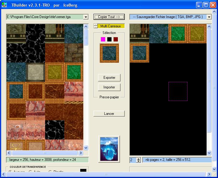

Ben , moi de toute fàçon quelque soit la résolution la fenètre du programme reste de la même taille qui est moins de 800 pixels ..
si la fenêtre pouvait faire 1000 pixels sur 760 par exemple ?
voilà un apercu de ce que çà donne grandeur nature: clique ici
regarde déjà les boutons du bas sont masqués, il faut se servir de la barre de défilement pour les voir.

AAAAAH! FIAT LUX!
Ok, je vois le problème - alors c'est ça ce qui Leeloo veux dire au sujet des buttons.
Voilà le problème:
La taille des gadgets windows XP est différente de la taille des gadgets windows classiques, et XP ne respecte pas la taille de l'intérieur de la fenêtre. XP ne fais pas la nécessaire correction de taille, et je ne le savais pas. C'est bête, ça! À quoi bon ce changement de taille des gadgets? Big-badaboum-Microsoft!
Je n'utilize pas le Thème "Windows XP", j'utilize le "Windows Classic", alors ce que je vois est parfait. Mais si je change le thème pour "XP", j'ai le même problème que vous. Si de vôtre coté on change le thème pour "classique", on verra l'interface comme je le vois normalement.
Bon... trouvé le mal, trouver la médicine!
PS: je viens de remarquer qui, si on change la taille des polices de windows, la taille des caractères du titre de la fenêtre change elle aussi. Si la hauteur du titre agrandi, on a le même problème - invasion de l'intérieur de la fenêtre et barres de défilement. Pourquoi pas s'agrandir vers l'extérieur? Búúúú Microsoft!

Booooooou, suis sous Win 98 SE, ety mes boutons sont masqués... Mais ce que je veut dire aussi, c'est que si on essaye de cliquer sur "plein écran) à coté de la croix pour fermer, bin ça marche po :(

Courage, essayons encore...
Luc, Leeloo, svp telecharger la version française et voir si c'est déjà bien.
Je dévelope sous XP, mais je n'aime pas les gadgets de XP.
Mais maintenant je sais qu'il me faudra vérifier le logiciel avec le thème XP avant d'aller on-line. (argh!)
Le cas de Win98 c'est peut-être la taille des polices de windows qui "mange" un peu de la fenêtre de TBuilder et fait aparaître les barres de défilement. Si c'est comme ça, la nouvelle version n'aura plus ce problème (j'espère).

non c pas notre version FR, elle n'est pas encore en ligne , mais je te file le lien en MP pour tester.
@Iceberg : les boutons apparaissent maintenant correctement sous xp , c bcp mieux.

C cool la version F, tout est bien clair pour moi aussi sous Win 98
