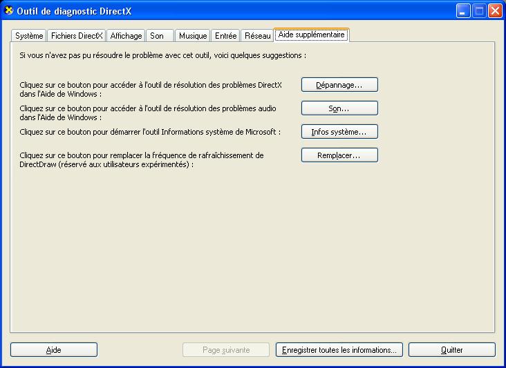

vérifie la fréquence de rafraichissement dans Direct X , par défaut c 60 hz place la à 85 hz si c ce que tu désires (il est conseillé de mettre la même chose que le bureau windows)
démarrer /exécuter /DXDIAG , onglet aide supplémentaire le dernier bouton : REMPLACER par 85 , puis rebootes ta machine.

bon , je peux t'assurer que çà marche avec ta carte aussi :
déjà cette version de pilote est pas récente et ce n'est pas celle que nous conseillons : je te conseille d'upgrader vers les 45.33 beta voir page de liens des cartes graphiques dans le forum de TR6 !
pour direct X9 , je l'ai expliqué mais tu n'as pas fait ce que j'ai dit alors:
démarrer /exécuter /dxdiag allez sur l'onglet "aide supplémentaire"
la il y a le bouton remplacer voir image
là au lieu de "par défaut" tu mets la valeur remplacer par : 85
çà devrait marcher sans problème sauf peut être si ton XP n'a pas le service pack 1 installé .... donc il faudra mettre à jour xp .
