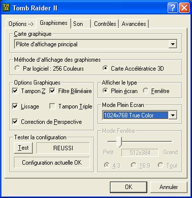

Oui , il serait bien de voir surtout la version du pilote graphique et de direct X que tu utilises pour le moment ....
Quels sont tes réglages dans TR2 ? as tu mis les options par défaut ?
tu as bien activé l'accération matérielle dans le setup et non la "logicielle" ?
voir image du setup
As tu installé le patch correctif TR2 ?
As tu des lenteurs dans d'autres jeux ?
En tout l'écran plat n'a rien à voir s'il est correctement installé dans windows ...

directX 9
carte graphique version ???? (surement ancienne)
j'ai laissé les paramètres par défaut j'ai juste changé la résolution
l'accéleration matérielle est activée
le patch je ne l'ai pas (j'ai trouvé le lien sur le site mais il ne marche pas :x )
je n'ai pas de problème de lenteur avec d'autres jeux
