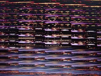

Bonjour,
Voilà j'ai un gros problème lorsque j'insere mon CD-rom de TR1 dans mon ordi.
Donc une fois le CD mis il démarre automatiquement mais ensuite je ne vois rien, je vois juste des rectangles de la page d'accueil du CD.
Je vous met un aperçu :
Es que ça serai ma carte graphique ?
C'est une Intel 82830 M Graphics
Et je suis sous XP sur ordi portable
Si quelqu'un peux m'aider. Merci bcp :wink:

çà me semble plus être un problème de fréquence ou de nombre de ligne en msdos que ton moniteur de portable ne supporte pas ou c'est mal configuré dans XP ....
de toute fàçon TR1 ne marchera pas sous xp si tu n'as installé des programmes annexes ...
Vdmsound , émulateur de carte son soundblaster
Glidos : pour gestion de l'affichage avec les cartes récentes ...
la plupart des portables ne supportent pas les mode écran basse résolution < 1024 ou <800...
également dans les propriétés msdos sous xp , tu ne sauras pas faire grand chose ...vu qu'il n'y a pas de dos sous xp ...

Merci Luc de ta réponse.
Donc je dois intallé Vdmsound et Glidos pour y jouer ? c'est ça?
Mais ou je les trouve, t'as une adresse??
Et j'ai pas très bien compris ce que tu veux dire pour les mode écran basse résolution. Moi je suis en 1024 par 768 pixels, je dois reduire, c'est ça ?
Sinon es que j'ai une chance de voir un jour TR1 fonctionner sur mon PC ou pas ? :D :D lol !

TR1 ne tourne pas en 1024 x768 d'origine ...mais en 640X480 , je crains que ton portable ne supporte pas vraiment cette résolution ...
vérifie si tu peux le faire avec le bureau et ajuste la fréquence à 60 hz ?
Glidos est payant : 10 $ (impossible de le copier car l'install génère une clef propre à chaque pc ) mais tu peux charger une démo :
http://www.glidos.net
aussi il faudra remplacer l"exe de tomb1 par celui prévu pour la 3DFX voodoo rush dispo sur TRO sur la page de TR1 patch
Vdsmound :
http://ntvdm.cjb.net/
http://belnet.dl.sourceforge.net/source ... T-i386.msi
qd t l'as installé ,il faut lancer le setup du jeu depuis le répertoire c:\tombraid en cliquant droit sur setup.exe "run with vdms" pour l'activer ... vdms ne s'active que comme çà .
faire l'autodétection et puis il devrait voir une sound blaster enregistrer les paramètres ....lancer toujours le jeu en cliquant "run with vdms" et non par l'autorun.
je tourne sous xp pro avec ce programme et glidos officiels et aucun blème avec TR1 . il faut que ta carte graphique fasse l'open GL sinon c peine perdue ...

Je n'ai pas 640 X 480, il me propose seulement 800X600 et 1024X768.
Je suis déjà en 60 hz.

consulte la page de support TR1 , toute l'installation de glidos et Vdmsound y est expliquée en détail.
http://www.tro-online.com/cgi-bin/index ... r1/support
aussi tu devrais configurer et lancer le jeu depuis la ligne de commande XP ....(que tu auras mis en plein écran)
As tu réussi à l'installer ou pas , le jeu est-il dans c:\tombraid ou tu n'as pas réussi ?
