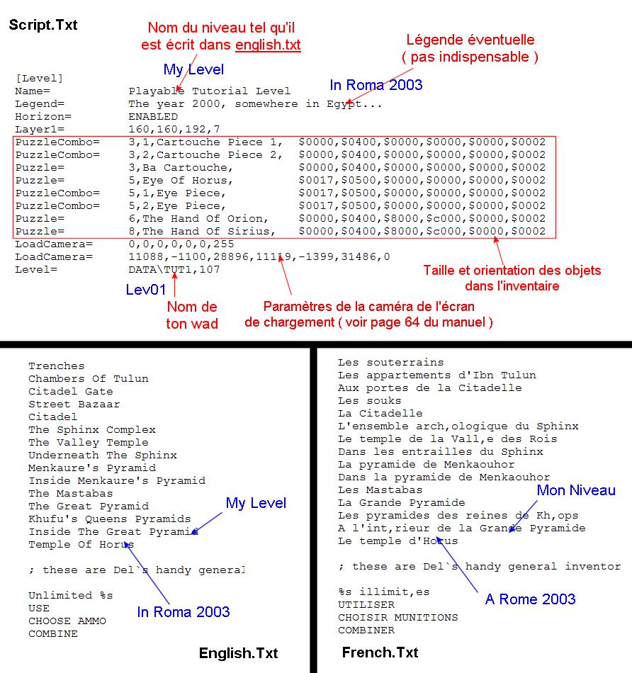

Pour faciliter une explication, rien de tel qu'une petite image :wink:
Clique ici
J'ai réuni sur la même image une capture d'écran des fichiers txt du script...
En bleu, un exemple de ce que tu peux taper à la place de la ligne.
Dans le script.txt tu peux soit modifier un paragraphe correspondant à un niveau déjà dans le script, soit en rajouter un autre... Le plus simple c'est par exemple de copier/coller celui de Tut1 ( Playable Tutorial Level ) et de le placer au dessus de celui-ci ( en fait tu rajoutes un niveau dans la liste ) et ensuite de le modifier à ta guise.
Pour English et French.txt, tu ne peux pas rajouter de lignes, il faut donc que tu utilises des lignes qui ne servent pas ( dans mon exemple, les deux derniers niveaux de TR4 ), n'utilise pas les lignes des noms d'objets et des menus surtout.
Pour l'horizon et les paramètres de la caméra de chargement tu peux dans un premier temps laisser les lignes que tu as copiées ainsi ( rien ne sert de modifier tout la première fois )
Pour les paramètres des objets, tu peux aussi laisser ainsi pour débuter, tu peux aussi recopier les lignes des objets que tu pourras trouver dans les autres niveaux ( si par exemple tu as pris le Puzzle Eye of Horus de Settomb )
Le plus important ce sont les lignes Name= et Level= et les lignes qui correspondent dans les fichiers english et french.txt ( à noter que le french.txt n'est absolument pas nécessaire pour créer un script )
Le début du paragraphe du script de ton niveau doit commencer par [Level], il y a une ligne vide entre chaque paragraphe et il faut que tu utilise {tab} entre le nom de la ligne ( Level= ) et les paramètres qui suivent...
Le numéro qui suit le nom de ton wad ( DATA\TUT1,107 ) est le numéro de la piste audio qui sera jouée en fond sonore...
Pour terminer, une fois que tes fichiers de scripts sont modifiés et enregistrés, tu démarres English_Script.bat ( avec les modifications données par Luc - Pour éditer un .bat, tu cliques droit et tu fais Modifier - c'est un fichier texte également )
Tu as alors créé dans le répertoire principal deux nouveaux fichiers .dat
Voilà, j'ai sûrement oublié une chose ou deux, mais je pense que l'essentiel y est ( n'oublie pas de faire des copies des originaux avant de modifier quoi que ce soit et vérifie plutôt deux fois qu'une )
Bonne soirée
