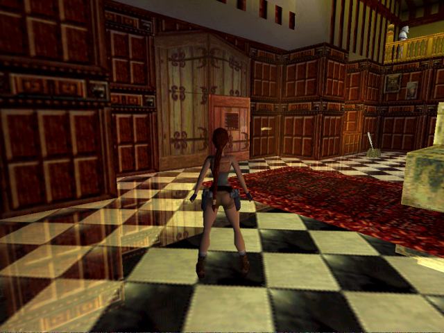

Ok je viens de vérifier ça en regardant le niveau de Tomo : il a créé une pièce à l'envers de sa pièce principale et placé des textures transparentes de son sol ( sauf pour le tapis ! )... Pour que l'effet ne soit pas trop marqué, il n'a que le reflet des murs proches du sol, tout le reste est noir, ceci pour éviter d'avoir un effet de miroir complet ( les paramètres de lumière de sa pièce "reflet" doivent être assez bas ! )

Intéressant ça. Tu pourrais mettre un screen ?

Le voici !
Cliquer pour agrandir l'image
Le sol est parfaitement ciré ! :wink: ( sauf dans la cuisine )
C'est extrait du niveau de Tomo : "Tomo's House Level"

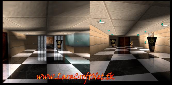

Bon moi j' ai aussi utilisé cette technique, et je dois dire que C' est bien reussi! (je l' ai vu la premiere fois dan TRC, dans la cutsequence de "Red Alert")
Cliquez sur l'image pour voir l'agrandi
Qu'en trouvez-vous??
(si tu ne vois pas l' image il faut recharger la page)
Edition (Christophe) : Images placées sur le serveur de Tro !

MessagePosté: 07 Jan 2004, 19:10
Messages: 4446
Localisation: Brest, France
Trop grande ! :wink:
Le placement d'image de cette taille n'est pas autorisé sur le forum !
De plus il faut qu'elles soient sur le serveur de Tro ! ( merci de lire le réglement du forum )
Je récupère ton image, et je réédite ton message avec une petite image cliquable vers un agrandi !
A part ça l'effet est superbe bravo ! :wink:
