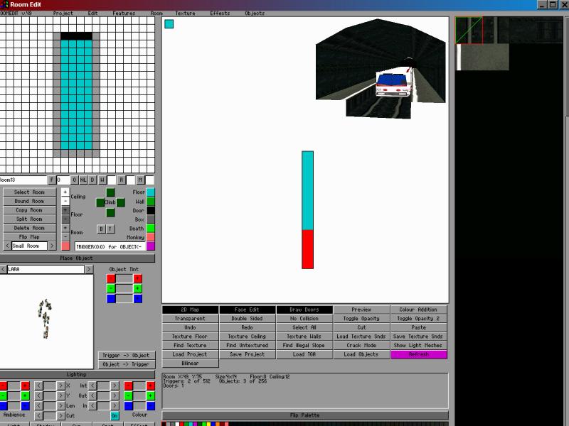

Il ne s'agit pas de textures roulantes, c'est hardcoded des que dans le script il y a la ligne TRAIN = ENABLED et UVROTATE
Je donne le script ici (le mien)
Je mettrai mon prj en ligne aussi
[Level]
Name= Metro test
Horizon= ENABLED
Layer1= 128,128,128,-8
Puzzle= 1,Access Card, $0000,$0180,$1000,$b800,$6800,$0002
Puzzle= 2,Security Computer Disk, $0006,$0400,$0000,$c000,$0000,$0002
UVrotate= 11
LoadCamera= 24357,-393,51424,24362,-759,53287,9
Train= ENABLED
Level= DATA\METRO,107
Les puzzle sont pas necessaires ;)
De plus, le sol au niveau du train doit etre à 0, c'est le code pour que Lara meur
Ensuite, la map doit etre parfaitement CENTREE dans le plan view grid et la fenetre, et en vertical
je mets un screen ICI
Dans mon exemple (c'est un metro 3D construit sous meta), le sol sous le metro est à 0
Les quais à +2 (c'etait pour pouvoir me balader)
Mais si j'enleve les quais, lara mourra si elle tente de sortir du metro
Voili

Tout dabord, comme mentionné plus haut, il faut que le script possède les lignes Train = Enabled et UVroate = 11
Le TGA doit comporter les 6 textures relatives aux rails et au sol, celles-ci devant etre positionées comme dans le TGA d'origine
La map doit se trouvée centrée dans la fenetre en position verticale, et le sol qui apparaitra en jeu avec les 6 premieres textures doit etre texturé avec la couleur gris d'invisibilité (ca marche aussi avec les textures sur mon projet, il faut qu'elles soient bien posées et c'est tout).Ces textures ne doivent pas etres animées dans la partie "animation range" puisque c'est déjà hardcoded
Il doit également se trouver à ZERO pour que Lara meure.
(Dans mon tuto, j'ai laissé les portes du metro ouvertes sur le "troittoir", ainsi, vous verrez qu'à 2 de hauteur, lara marche sans danger mais qu'elle meurt si elle descend sur les rails)
Les objets qui défilent sont hardcoded, c'est à dire qu'ils doivent etre dans le wad et dans des slots prédéterminés, afin que le moteur les fasse défiler aléatoirement. Pas besoin de les poser dans la map.
Ainsi, les colines doivent se trouver dans les slots : Architecture 6, 7, 8 & 9
Ces parties peuvent etre remplacées par 4 morceaux de tunnels
S'il manque un objet là, alors vous verrez passer des fesses de lara ^_^
Les objets comme les panneaux, plantes, poteaux etc qui défilent sur le bas-côtés doivent se trouver dans les slots Rocks 0, 1, 2, 3 & 4
Je finis un tuto et je mettrai en ligne, avec les deux versions : tunnel et collines
