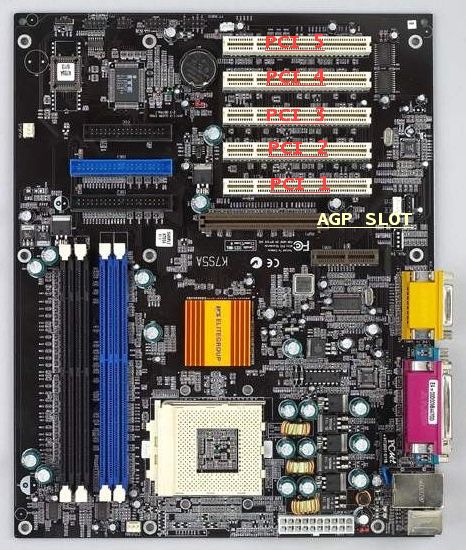

MessagePosté: 09 Fév 2003, 18:56
Hum , je ne comprend pas tu dis la carte graph ; pci1 et son pc1 3 ....
l' ATI radeon c de l' AGP il ne faut pas confondre la numérotation des slots ...
voiçi une petite image à cliquer
Dans cette carte que je n'aime pas d'ailleurs, y a t-il moyen d'assigner une IRQ par le bios à chaque slot PCI ? ce n'est pas dans XP qu'il faut le faire , normalement avec PNP OS sur NO, XP suit le BIOS .
Qd tu as activé ton option , as tu bien sauvé pour qu'elle reste mémorisée
cela as t-il fait quelque chose ?
As tu également un mode APIC , il y a çà sur certaines marques ce qui permet d 'obtenir des irq supplémentaires , avec XP je conseille de l'activer car il gère de nouveau mode .
il faut être sur d'avoir bien mis la carte et éventuellement désinstaller carrement les pilotes son et graphiques et les réinstaller avec cette option sur NO .
peut tu bloquer cet IRQ 5 dans la configuration sur "Reserved By ISA"
ou "LEGACY" au lieu de PNP... afin que le système BIOS bloque l'utilisation de cet irq 5.
peut tu m'envoyer par mail un copier /coller de msinfo .
MessagePosté: 10 Fév 2003, 12:56
Nouvelle Recrue
Nouvelle Recrue
Inscription: 03 Fév 2003, 10:25
Messages: 19
oui, desolé ma carte graphique est sur le port AGP et ma carte son sur le slot 2.
Il n'y a pas de moyen de donner un IRQ par le bios à chaque slots PCI. Par contre j'ai bien mis PNP OS sur No. Rien n'y a fait, par contre voici les menus sous bios:
- Plug and Play Aware O/S ----> No
- AGP 4x Control ----> Enable
- Primary Graphics Adapter ----> AGP
- Allocate IRQ to PCI VGA ----> No
C'est d'ailleurs cette derniere option que j'ai mis sur No, et cela ma changer mon IRQ sur la carte son, mais malheuresement le jeu ne fonctionne tjrs pas et je commence un peu à desesperer, car maintenant j'ai peur de changer de carte graphique et que cela n'y change rien.

MessagePosté: 10 Fév 2003, 13:36
tout cela m'a l'air bien mieux pourtant , les irq sont différentes donc c OK
mais : pour la carte graphique :Version du pilote 5.1.2600.0
c'est le pilote ATI mais installé par XP d'origine çà ....et pas un numéro de pilote ATI . faut croire que ton pilote ne s'installe pas et que XP remet le sien !
tu n'as pas une autre carte graphique pour essayer comme une nvidia tnt2 ou quoi ? pour voir si c un problème graphique ou si ton XP est mal configuré ou instable sur cette carte mère ...
tu as bien mis le patch xp n°2 , attention qu'il faut le nommer comme l'exe du jeu et renommer celui du jeu en pctomb5.sav par exemple ...
