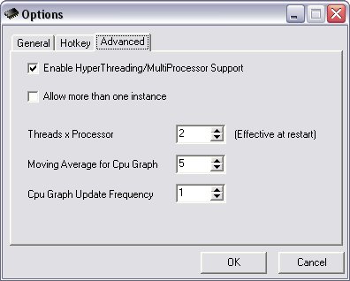

a ok mais j'ai vu je ne sais plus trop ou qu'il fallait mettre les options "advanced" dans cpu killer cochez les 2premieres cases et mettre les autres a 1 sinon sa saccadé... j'ai essayé je vois pas trop de changement....
tu pourrai me dire ce que toi tu a mis dans ces options ?
merci
MessagePosté: 09 Juil 2005, 12:33
voiçi :

au moin c'est tres clair je te remerci..
encore une question quand tu utilises CPU killer tu fais que de lediteur rien a coté ? et as tu ce probleme de sacade super chiant je trouve?
