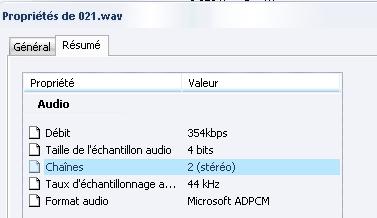

heu, c'est bien si trle digère d'autres formats mais quand on clique droit /propriétés sur un WAV du dossier audio original de TRLE , il marque bien que le format est du 4bits...
voir :

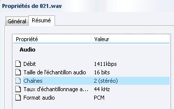

le même fichier encodé en 16 bits par trlevelmanager ...
le format de compression est également différent... PCM au lieu de ADPCM ... le fichier en 16 bits prend également 3 à 4 fois plus de taille ...

J'ai jamais dit que trle acceptait d'autres formats, j'ai juste dit que je ne comprenais pas ces différences de taille d'échantillon. La doc stipule d'ailleurs bien que ça doit être en ADPCM pour les pistes audio.
je crois que j'ai compris le hic, enfin!
Le truc est inhérent au format Microsoft ADPCM. Quoiqu'on indique comme encodage, le résultat est toujours 4bits. Je viens de faire les tests suivants sous Wave Studio :
- ouverture 000.wav et copie dans un nouveau son
- enregistré au format ADPCM 16bits stéréo => 4bits stéréo (propriétés Windows)
- enregistré au format ADPCM 16bits mono => 4bits mono
- enregistré au format ADPCM 8bits stéréo => 4bits stéréo
- enregistré au format PCM 16bits stéréo => 16bits stéréo
- enregistré au format PCM 16bits mono => 16bits mono
- enregistré au format PCM 8bits stéréo => 8bits stéréo
Donc, Wave Studio se charge automatiquement de transformer ce qu'on lui met, indépendamment de ce qu'il affiche. C'est ce qui m'a fait dire au début que c'était en 16bits...
De plus, le format PCM ici, ainsi que le mono ne sont pas reconnus dans le jeu.
Donc, en résumé, le format reconnu pas TRLE est : Microsoft ADPCM - 44100Hz - 4bits - stéréo
