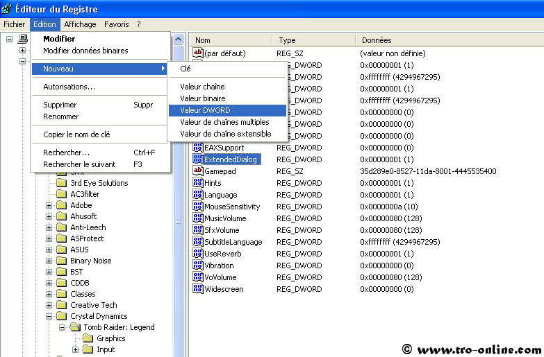

    1. Cliquez sur démarer > Exécuter and tapez "regedit"
    2. Vous vous retrouvez dans le registre, allez à cet endroit :
    HKEY_CURRENT_USER > Software > Crystal Dynamics > Tomb Raider
    3. Faites un click droite > Ajouter une nouvelle Valeur DWORD
    4. Nommez la "ExtendedDialog" et change sa valeur de 0 à 1
    5. Fermez le registre
Vous obtenez ceci :

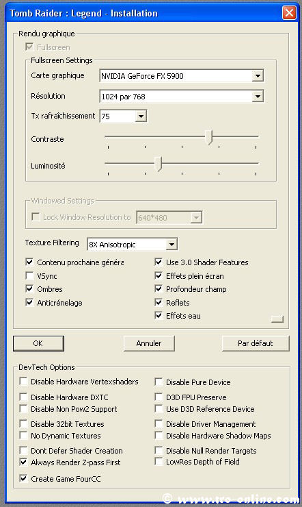

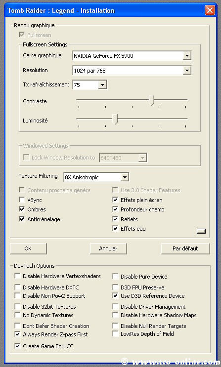

    6. Aller dans la configuration de TRL
    Menu démarer > Tous les programmes > Eidos > Tomb Raider - Legend > Configuration
    7. Cliquez sue le petit rectangle en bas, pour voir toute les options
    8. Cochez la cache "USE D3D Reference Device" et décochez "No Dynamic Textures".
Vous obtenez ceci :
    9. Cliquez sur OK

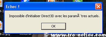

    10. Lancez le jeu ! PAF une erreur !!!
    11. Cliquez sur OK
    12. Recliquez sur le petit rectangle de la config
    13. Décochez "USE D3D Reference Device". Activez le Next-Gen et le PS3
Pour obtenir ceci :

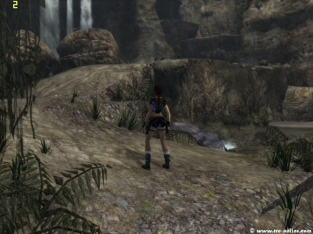

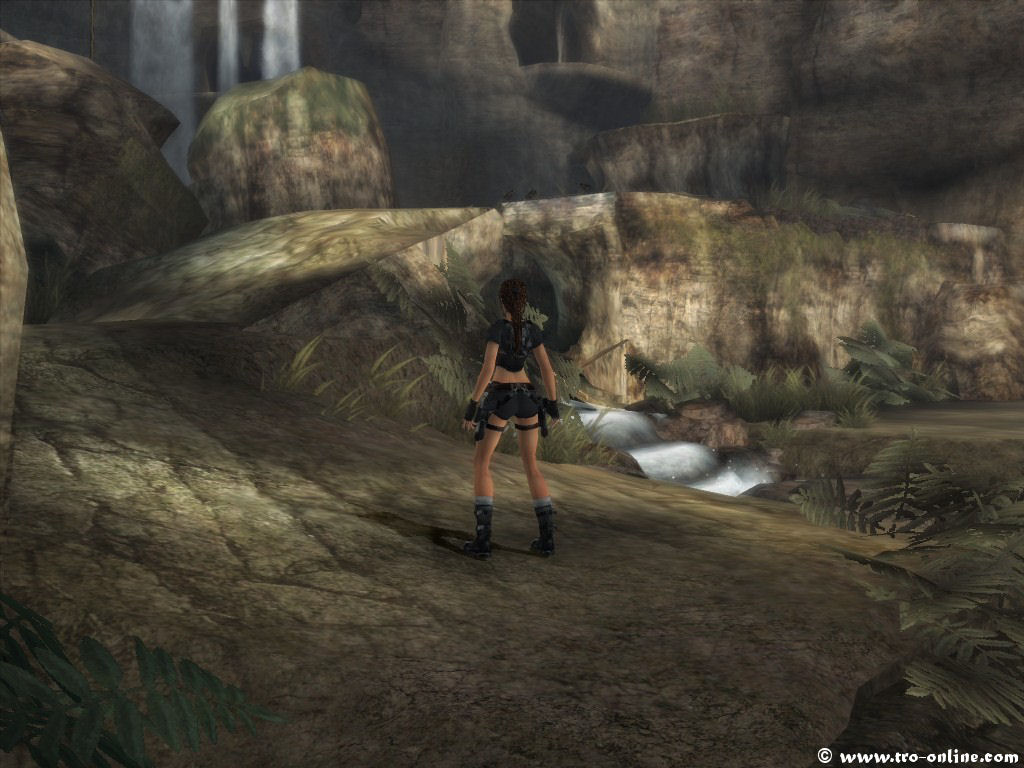

Voici la différence :
Avant ------------------------------> Après
/\ Attention /\
Cela ralenti fortement le jeu sur les petites carte graphique car là pour le test nous l'avons fait sur une FX 5900 Ultra. Et nous tournions à 2FPS ...
