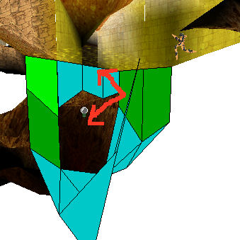

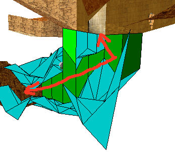

salut
apres plusieurs tests j ai reussi a faire remonter LARA sur ta MARGELLE
je pense qu il s agit d une histoire de doors coome je te montre dans les screens en dessous :
refait le sur ton prj ,utilise les fonctions copy,pasre,bound à va assez vite a modifier
TON PRJ
MON PRJ
A+[/img]

Merci Lionel, cette façon de faire était presque la mienne à un moment :crazyeyes: et comme je n'obtenais rien, j'ai chercher plutot du coté qu'indiquais Pascal avant que son mot soit me signaler par TRO sur messagerie
Ca marche bien dans cette configuration, enfin avec les coupes tel que tu les indiques et que j'ai reproduites, je monte sans soucis !
Comme ce problème est récurent suivant les constructions, ce sera une bonne aide aux amateurs de mon style ! :oops: :)
Désolé Pascal et merçi, je cherchais bien comme tu l'indiquais, cela me paraissais logique, enfin cette config doit bien fonctionner dans d'autres salles ...
