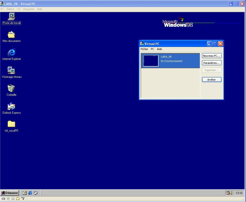

hum , je me souviens que qd j'avais une texture qui buggait sous xp
notemment celle de pouco2 (zone X etc ..) et donc fait planter winroomedit , je l'importais dans texturedit, je crée une copie de celle çi et la réenregistre avec ce programme et çà fonctionne bien alors.
pour les autres utilitaires ,le mode de compatibilité n'aidera pas beaucoup.
mais il y a aussi des problèmes "graphiques" qui sont possibles à éliminer souvent c des problèmes de version de pilotes ou d'un modèle particulier de carte.
il existe aussi des émulateurs comme virtual PC de connectix qui permet d'émuler carrement un pc 98 sous windows 2000 ou xp , çà fonctionne chez moi avec ce qui pose problème sous xp .
Voir un screen
