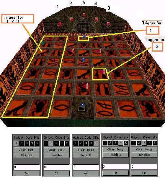

Est ce que qn peut expliquer l'image suivante ? Paske moi rien piger
OCB des torches Settomb
En effet, est ce que ce sont CES CHIFFRES LA qui déterminent l'ordre... et je ne pige pas la position de leur triggers...qui n'apparaissent même pas en mauve d'ailleurs sous le plan view grid

ET C'EST Là QUE JE RENTRE EN SCENE ....TARRATATATTTAA :lol:
pour demeler le sac de noeux façons LEELO :wink:
ALORS ,
il y a un lien direct entre les boutons noirs des TRIGGERS (FLAGS)
et celui des OCB.....
ET la on en reviens a mes histoires de fusibles quand il y a
5 fusibles ,l'animation ce fait...
MEME A 2 EMPLACEMENTS DIFFERENTS !
Maintenant si je te dis que tu peux activer 1,2,3 sur le TRIGGER
et 4,5 sur l'OCB de l'objet a activé??pour que l'animation se fasse ??
Dans se cas ci un PAD ,donc une condition precise !!!
Le joueur marche sur le 1er carrée ,le pad etant un trigger SPECIAL
tout ceux qui se trouvent sur le meme carrée posedent,les memes caracteriques donc tu trouves aussi un trigger pour la porte...
le "fusible manquant " correspond au flag OCB (fusible )
du flamme emmiter correspondant, situé sur le mur...
AINSI de suite pour pour les 4 autres PADS a qui il manque 1 ou plusieurs
fusibles avec lesFLAME EMMITER correspondants sur le mur...
A CHAQUE PAD IL Y A UN TRIGGER POUR LA PORTE
5 PADS ET LA PORTE S'OUVRE...
Je vais donné un autre exemple car ceui là c'est quand meme
de la HAUTE VOLTIGE
dans une piece toute simple tu place une sortie
et pour bouché cette sortie tu places une DOOR
,au milieu de ta piece tu places un HEAVY for door xx ...
AVEC UNE TEXTURE SPECIAL pour bien localisé l'endroit !
TU COCHES LES FLAGS DE 1 à 4 dans ton HEAVY
Dans la meme piece tu places 3 PUSHABLES DIFFERENTS!!!!
(genre une caisse ,une statue ,une jepp)
sur un seul des PUSHABLES dans le OCB tu coches le FLAG 5
(On va prendre comme exemple la JEEP code OCB 0 FLAG 5 en noir)
Normalement tout les pushables activent les HEAVY
mais dans ce cas precis seul la JEEP declencheras l'ouverture de la porte
car elle posede "le fusible manquant"... PIGé?
A+

Hé bien cela peut paraître un peu compliqué au début à la simple lecture mais je viens de tester tout cela dans un prj et en l'appliquant tout devient bien plus lumineux ( je n'irais pas jusqu'à dire simpliste :wink: )
La pratique et encore de la pratique...
Merci encore Pouco pour ce cours magistral :wink:
Je viens également de comprendre le pourquoi d'une flipmap dans Settomb en testant les antipad pour une installation de triggers sur un switch invisible, de pad et de flammes...
