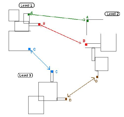

Désolée, je n'"ai pas trouvé de topic, mais si yen a deja un, vou pourrez couper-coller... ;)
Voilà, je ne peux pas aller + loin là sans savoir comment on utilise exactement le Lara St position:
Dans le manuel, ils disent d'assigner une même valeur aux finish et start position :?
Où est ce qu'on tape la valeur etc...
Par exemple, je veux que tel carré A du niveau 1 envoie à tel carré A du niveau 2 >>> comment je fais ?
Mais j'aimerais aussi savoir si je peux connecter les deux levels à deux endroits differents... Carré B du niveau 1 mènerait à carré B du niveau 2... (autre salle quoi)
Et si carré C du niveau 1 peut aussi mener à un carré C du niveau 3 ...
Confert le dessin ICI
Voilà

MessagePosté: 21 Sep 2003, 17:43
Oki, pour la connection du niveau 1 au 2, ça je l'ai fait...
Mais ce que je voudrais savoir, c'est : est ce que je peux mettre deux trigger finish dans le meme niveau, mais chacun menant à un niveau different, comme je l'ai mis en image...
Par exemple:
carré A (niv 1) >>> Trigger for finish | 2 (menant au carré A du niv 2)
LSP (carré A niv 2) : OCB = ?
Carré B (niv 1) >>> Triger for finish | 2 (menant au carré B du niv 2)
LSP (carré B niv 2) : OCB = ?
MessagePosté: 21 Sep 2003, 17:55
Messages: 5432
oui tu peux mettre plusieur sortie de niveau
pour les ocb le numero de l'ocb doit etre le meme que le champs timer
carré A (niv 1) >>> Trigger for finish 1 | 2 (menant au carré A du niv 2)
LSP (carré A niv 2) : OCB = 1
Carré B (niv 1) >>> Triger for finish 2| 2 (menant au carré B du niv 2)
LSP (carré B niv 2) : OCB = 2
Carré C (niv 1) >>> Triger for finish 3| 2 (menant au carré B du niv 2)
LSP (carré BCniv 3) : OCB = 3
