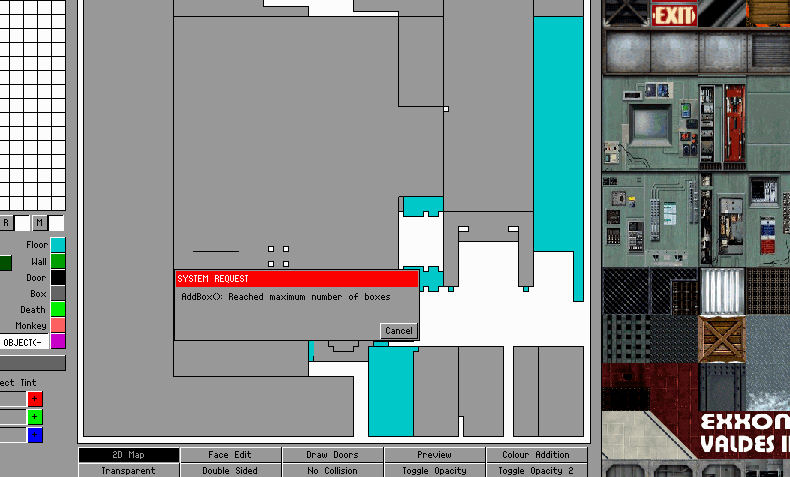

superbe message d erreur a 233 rooms
http://www.tro-online.com/images/Pouco2/maxbox.jpg
çà m empeche pas decompilé ni de jouer au niveau pour l instant
a+

MessagePosté: 13 Mar 2007, 23:06
Messages: 572
PieRRe3737 a écrit:
Dis donc c'est grand!
oui
c ' est la premiere MAP de l histoire tombraiderienne :lol:
a+

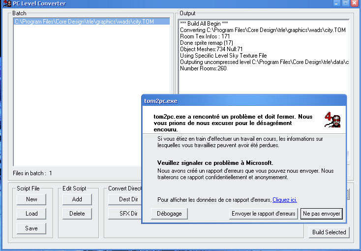

Bon voilà a question precise .....reponse precise :lol:
je vous avait dis 256 et ben c est çà !!
http://www.tro-online.com/images/Pouco2/maxrooms.jpg
sauf que c est tomb2pc qui lache en premier
a mon grand etonnement :shock:
du coup je saurais pas vous dire si tomb4.exe
support lui , au dessus de 255 (j ai testé )
bon va faloir revoir le "bestiau" :lol:
sans doute separer les pieces internes du bateau du reste du projet
pour degager de la marge et faire des "va" et "vien"
voila a+
edit
va et vien = saut de niveaux pour les newbbies
EDIT 2
tomb4.exe fonctionne avec 256 rooms
a+

MessagePosté: 26 Mar 2007, 22:38
Messages: 572
salut TIM
ben c est pareil plantage a 260 aussi
c est que j avais essayer dierct apres la decouverte
voila a+
MessagePosté: 27 Mar 2007, 18:00
Messages: 2832
Mais ça plante qu'à 260 ? Est-ce qu'à 259 ça passe ? T'es sûr que c'est pas ton niveau qui devient bien trop grand ? :?
