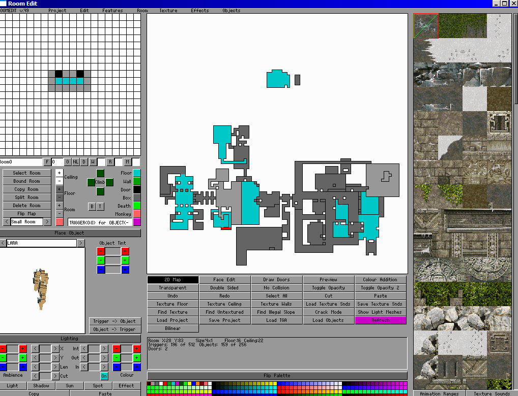

@Ambre: là tu me scotches ! effectivement ma pièce qui m**** est dans le coin en bas à droite du niveau ! :shock:
Voilà le plan du niveau: http://www.tro-online.com/images/Voncroy/vilcabamba.jpg
C'est la salle en bas à droite qui m...
modération von croy: lien rectifié en plaçant l'image sur le FTP de TRO
