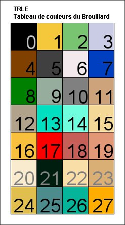

BROUILLARD
Pour créer un effet de brume, placer l'objet FOG_BULB dans la pièce (celui-ci doit être triggé). Dans le Trigger-set Type, sélectionnez 'Flipeffect 28'.
Dans le champ 'Timer' entrez le numéro correspondant à la couleur que vous souhaitez attribuer à ce brouillard (reportez-vous au tableau de couleurs ci-dessous).
Le Fog_bulb a les mêmes propriétés qu'une ampoule d'élairage normale, c'est-à-dire que l'on peut régler les paramètres de 'light meshes' ainsi que sa densité.
Tableau des couleurs du brouillard : cliquez ici

J'ai édité la fin de ton message Patricia
On va reproduire un tableau pris sur un autre site, j'ai placé celui que j'avais fait et dont le lien était déjà quelque part dans les pages Trle du forum !

1 - Est ce que le Fog Bulb doit etre triggé AU DEBUT DU NIVEAU ou bien n'importe ou, par exemple dans une salle avant la piece concernée ?
2 - Peut on faire un antirigger pour le fog bulb?
3 - Peut on mettre un deuxieme trigger pour le meme fog bulb dans le cas ou lors d'un saut de niveau, quand lara revient dans le niveau précédent par une autre entrée, le brouillard soit réactivé ?
MessagePosté: 30 Avr 2004, 13:20
Messages: 2557
Pour la question 1 : n'importe ou dans le niveau, pas de pb.
La 2, je pense que oui, mais jamais essayé.
La 3 : oui
