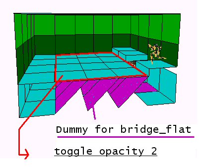

comment miss kroft a t elle fait pour faire une glissade sur un sol droit dans son niveau Christmas in Venice ?
Glissade sur surface plane
:!: Tuto sur mon site ICI
Il faut donc utlisiser deux salles l'une sur l'autre, un bridge_flat et utiliser le trigger "dummy"
Exemple : image
salle du haut :
floor 0 ceiling 8
prevoir une rangé ou lara ne glissera pas, des deux côtés
prévoir un carré pour le bridge_flat (il peut etre mis avant la rangée, ou cela peut etre une salle à part inaccessible. Seule la hauteur du bridge_flat compte)
Cliquer sur "door" pour poser le Bridge_flat et éventuellement le masquer avec une texture grâce à la commande toggle opacity 2
Poser le trigger Dummy for bridge_flat sur le carré situé dessous, dans la salle du bas
salle du bas
floor -4 ceiling 0
la rangée du bord (en dessous de Lara) et celle à l'arrivée sont planes, et sans dummy
Au milieu, tous les carrés sont élevés en pente de 4-cliks(ils touchent le plafond quoi)
Selectionner le bridge flat, puis toute la surface en pente et poser le trigger Dummy for bridge_flat
Dans la salle du haut, selectionner toute la surface du sol située au-dessus des pentes et faire door puis appliquer une texture (glace, marbre glissant) grace à la commande toggle opacity 2
ATTENTION : le toggle opacity 1 empeche le fonctionnement de la glissade

Pour faire faire une glissade à Lara, tu fais d'abord une premiére piéce de 1carré de large/ 4carrés de long/ 4 clicks de haut , ensuite tu places en dessous de cette piéce, une piéce de 2 carrés de long/ 1 de large/ 4 de haut dont tu auras incliné chaques carrés de 4 clicks vers le haut pour que Lara puisse glisser,ensuite tu utilises toggle opacity pour créer une surface style glace ou neige et le tour est joué.
