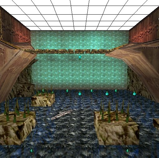

Bonjour,
J'ai (encore) un problème avec les textures roullantes, j'ai pris les 2 textures du niveau Angkor Wat, la texture normale (beige) marche bien, mais l'autre (la noire) qui est transparante dans mon niveau ne veux pas bouger! j'ai déjà change l'ordre de mes textures roullantes, mais rien ne marche, les textures transparantes ne vont pas... En plus sans ces textures je ne pourrai pas finir mon niveau, car il y a beaucoup de cascades ou lara pourrait aller deriere....
qq un saurait que je fais mal pcq dans les Catacombes (de TR4 et pas de TRLE) il y a des textures roullantes et il sont transparantes...
Cliquez pour agrandir l'image

MessagePosté: 26 Fév 2004, 10:39
Messages: 2557
La 2eme texture, la noire, n'est pas utilisée dans Angkor, en fait. Ceci explique peut être cela...

MessagePosté: 26 Fév 2004, 11:03
Inscription: 07 Sep 2003, 08:38
Messages: 379
Localisation: Lauwe - Belgique
Si, elle est dans le tga de angkor, mais on le voit pas dans le jeu, mais, il doit avoir un moyen de faire rouler des textures, même si ils sont pas utilisés pour ça avant, par ex. si on fait une texture il faut pouvoir la faire rouller...
In the darkest recesses
of every human soul
slumbers the shadow of evil
MessagePosté: 26 Fév 2004, 11:29
Messages: 2557
Oui, je sais qu'elle est dans le tga. Mais elle n'est pas utilisée dans le prj par contre. Ce que je veux dire c'est qu'elle peut très bien être inutilisable et qu'il n'est peut être pas possible de faire une texture transparente roulante. D'ailleurs, je ne pense pas en avoir déjà vu.
Mais bon, il faut essayer.

MessagePosté: 26 Fév 2004, 11:34
Messages: 379
Ah, p-e que les textures transp. ne marchent pas, mais alors j'ai une idée, si on mettrai des petits points 'rose' (couleur transp) et comme ça ça pourrait aller, mais dans les Catacombes de TR IV il y a une texture transparante & roullante (qd on mets les artefacts sur les statues de posseidon)

MessagePosté: 26 Fév 2004, 19:27
Messages: 2832
Amicalement
Vous parlez bien de la texture des cascades? Une beige et une transparente? Moi la texture transparente fonctionne très bien. Mais quand j'ai téléchargé le wad et les textures de angor, il y avait une readme qui disait de toujours utiliser le prj de angor pour commencer sinon il pouvait il y avoir un bug avec l'eau. C'est peut-être de ça qu'il s'agissait...

MessagePosté: 26 Fév 2004, 19:33
Messages: 379
Ah super, j'ai déjà un gros niveau, (5.500 kb en *.tr4) et je devrais le refaire avec le prj de angkor... non, c pas une bonne idée, mais comme tu le dis C p-e ça, mais C possible de faire des textures animées avec 4 trucs??
