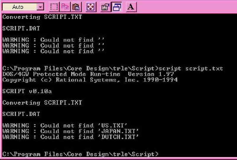

MessagePosté: 19 Juin 2003, 23:44
1- Je voudrais savoir pourquoi mon DOS m'affiche ça : :?
http://www.tro-online.com/images/Leeloo/script.jpg
could not find ' ' >>> c koi ça ?
et
les 3 fichiers langages manquant apparemment

3-
Il faut se servir des commandes DOS pour corriger le script.dat corrompu ?
