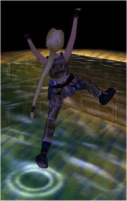

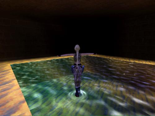

Leeloo [TRO] a écrit:
Lol MDRRRRR, devinez ce que je viens de trouver par accident ? :D
On peut faire marcher Lara sur une barre fixe inexistante en DIAGONALE et sans uiliser l'objet Death Slide!
En plus on peut meme choisir le degré de diagonale voulue, c pas fixé gniiii ^^
Moi je lui fais faire Jesus, sans barre fixe regardez lol... :P
Cliquer pour agrandir
ben ça alors coment tu as fait ca ?
