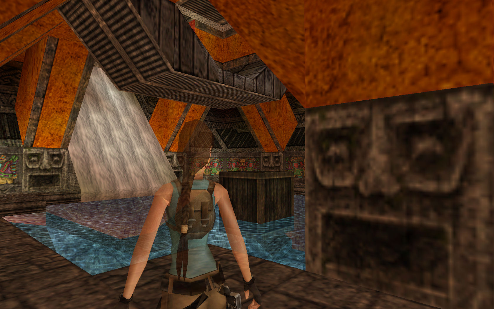

Citation:
Now it includes Widescreen mode option patch, which allows you to switch between 4:3 and 16:9 aspect ratios. To change aspect ratio, apply this patch and then launch TR4 setup window. There you'll find new option that will allow you to turn on widescreen mode
[img]http://www.tro-online.com/images/Pouco2/ws_setup[1].png[/img]
MOSIEUR DAME le grand luxe ... now 16:9 :D :D
edit
voila comment on se fait egeuler par les modos :lol: :lol:
cette image n existe pas elle est une illusion d optique ,vous n etes au courant de rien 8) 8)
croyer moi sur parole sur un 22 pouces çà craache grave
http://www.tro-online.com/images/Pouco2/btb2008_1680x1050.jpg ( cliquez sur l'image pour avoir le 16 : 9 ;) )
MessagePosté: 18 Oct 2007, 20:57
Messages: 5432
Aiiiiiieeee Mais c'est gigantesque Pouco :lol: :lol: :lol: Jvais me faire taper sur els doigts lol. Je met le screen sous forme de lien :wink:
En tout cas j'imagine que ca doit faire un excelent effet :shock: Et je vois que j'ai de la concurence pour btb :lol: :lol:
