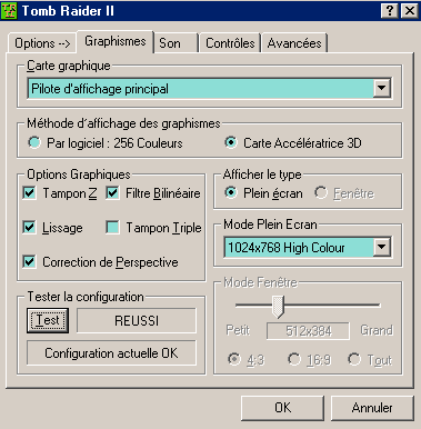

 > Généralités sur les problèmes liés à l'affichage
Les problèmes d'affichages sont dus principalement à ce que les drivers de la carte graphique ne soient pas compatibles avec le dernière version de DirectX, ou comportent des erreurs.
Vérifiez régulièrement que vous avez bien la dernière version.
Puis vérifiez la bonne compatibilité de DirectX avec cette version.
Vérifiez aussi qu'il n'y ai pas une mauvaise configuration des options graphiques dans le menu de configuration de TR2.
  • J'ai des polygones blancs
    L'affichage est incomplet, il y a plein de polygones blancs ?
    Vous dépassez la capacité mémoire de votre carte, qui ne peut plus alors afficher toutes les textures.
    Diminuez la résolution ou si vous avez couleurs 32 bits choisissez 16 ou 24 bits.

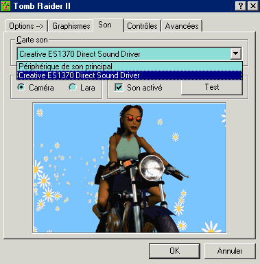

 > Généralités sur les problèmes liés au son
Lancez d’abord le menu de configuration :
Le premier choix à faire est celui de la carte son ou sound card. Sélectionnez le pilote le plus approprié. Si votre carte n'apparaît pas à cet endroit, il vaut mieux résoudre ce problème d'abord : vérifiez vos drivers et votre configuration son DirectX.
Sinon, choisissez "périphérique de son principal" (le pilote DirectX par défaut). Ce choix peut même être le meilleur si votre driver son n'est pas 100% compatible DirectX.
Note : Les sons de TR2 sont dans différents formats. Vous pouvez très bien en entendre certains et pas d'autres.
La musique de fond est au format CD Audio et est donc gérée par le CD-ROM.
Les bruitages sont gérés par votre carte son.

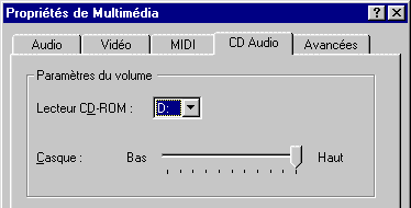

  • Problèmes liés aux pistes CD audio
    La musique de fond est au format CD Audio.
    Il faut que votre CD-ROM soit relié directement à votre carte son par un câble à l'intérieur de votre PC et que le volume CD audio sur le mixer de windows ne soir pas mis à zéro ou sur « muet ». Il se peut, si vous avez plusieurs lecteurs cd-rom que le son n’entre pas sur CD audio mais sur une entrée auxilliaire. Je vous conseille fortement d’utiliser le jeu uniquement avec le premier lecteur cd-rom (celui qui a la plus petite lettre de lecteur)
    Le CD-ROM doit être sélectionné dans Panneau de configuration - Multimédia - CD Audio :
    Installez donc TR2 à partir de ce lecteur.
    De plus, certains programmes causent des problèmes au niveau de la musique de fond comme le lecteur CD Audio de Windows ne qui doit pas être en fonctionnement.
  • Problèmes avec les bruitages.
    Votre carte a des problèmes avec DirectX.
    Installez les derniers drivers et la dernière version de DirectX.
    Certaines cartes très anciennes n'ont pas de drivers compatibles avec DirectX, mais c'est rare.

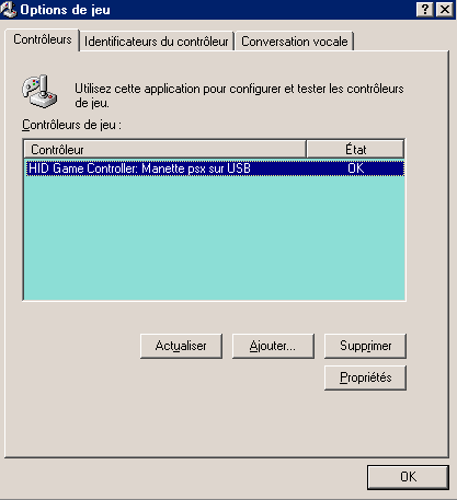

 > Configuration de la manette
Cela ne pose généralement pas de problème.
Si votre manette est bien définie dans Windows (voir Panneau de Configuration), elle devrait fonctionner avec TR2.
En revanche, votre manette ne doit pas être configurée pour simuler des touches clavier, mais seulement pour gérer ses boutons.
