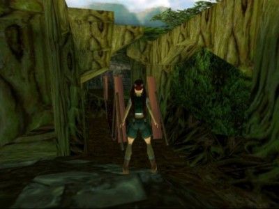

J'ai décidé de faire ce tutoriel, à la demande de plusieurs personnes,qui avaient un peu de mal à utiliser les différents utilitaires et afin de mettre à la disposition du plus grand nombre, des objets inspirés de TOMB RAIDER 3 "L'INDE" (une espèce de KIT), je dis "inspirés" car ce sont bien des objets TR4 pour la plus part, simplement retexturés car l'attribution des différents sons "samples" sont différents entre TB3 et 4,donc lorsque l'on importe des objets vers l'éditeur, très souvent ils sont muets.Le niveau proposé est une variante du niveau 2 de TB 1 ,le PRJ a été extrait par un utilitaire, modifiés puis retexturés par mes soins ( PR2J.exe). Les utilitaires que j'utilise sont: TR2WAD 1.6, TRWEST 2, STRPIX 3.8, PAINT SHOP PRO 6.Toutes les animations de TOMB RAIDER 4 portent un numéro (I D) et leurs fonctions sont préderterminées dans le moteur de jeu TOMB4.exe, c'est pourquoi on ne peut pas faire toujours ce que l'on veut avec l'éditeur; nous en avons des exemples avec le tigre et les singes de TR3 ,pour plus détails voir TRUCS ET ASTUCES.
Chapitre 2 :Inventaire des fichiers fournis
  • JUNGLE.prj + LEVEL2.tga = fichiers du niveau tutoriel.
  •  INDIA.tga + BIGPRJ = Le fichier textures a été modifié car les textures animées de Tr3 sont au format de 32x32 pixels,et l'éditeur Tr4 ne supporte que le format 64x64 pixels.Le fichier BIGPRJ est un prj avec 299 slots(emplacements de pièces).Celui de base, si vous enregistrez directement par l'éditeur, n'en auras que 99 .
  • TUT1.xxx = ensemble des fichiers formant le WAD du niveau.
Chapitre 3 :Descriptif du wad
LARA ANIMATIONS:
Les animations de base sont celles de LARA TR4 standart, les habits (lara skin et lara skin joints) viennent du niveau ANGKOR de TB4 puis modifiées pour avoir le sac à dos.
(n'oubliez pas Young lara =ENABLED dans le script)
BADDY 1 : modifié avec STRPIX 3.8 il possède la tête de la méchante de TR3 et fait une AMAZONE parfaite ,NE PAS LE SEPARER DE MESHSWAP 3 son "réservoir d'animations"
LE SINGE : passif avec LARA jeune ,mais agressif avec LARA adulte ,possède une particularité au niveau des triggers, le ONE SHOT ne fonctionne pas ,chaque fois que LARA passe dessus, les singes réapparaissent ...(voir LES FLIPMAPS pour y remédier)
LE TIGRE : En théorie,il n'aurais jamais dû fonctionner. Mais, mystère de la nature, il fonctionne ! Il court, reconnaît LARA, attaque mais lorsque qu'il mord, ne porte pas de dommages corporels a LARA, notre site a contacté plusieurs personnes, et nous attendons une réponse,nous vous tiendrons au courant de la suite.
LE TROOPS :C'est carrément FRANKENSTEIN, c'est en réalité; c'est le troops TR4 ( avec la serviette à carreaux sur la tête ),le buste provient du mercenaire de CRASH.TR3, la tête du tireur d'élite de LA BASE TR5... (modifiée avec STRPIX 3.8)

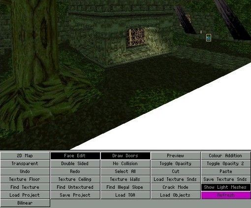

FOURNITURE 0 : ATTENTION ,c'est un objet comme n'importe quel autre!!! il n'as aucune fonction d'escalade.... Regarder dans la pièce (ROOM 11) la connexion (door) a été faite en 3 parties ,l'une a été rendue infranchissable par un TOGGLE OPACITY avec une couleur transparence .
( celle entourée de rouge) puis j'ai placé un climb (bouton vert d'escalade)( ainsi que dans la pièce du haut ROOM 91)
DEBRIS 0, SHATTER 1: C'est le même objet!!! mais placé avec TRWEST2 en deux places différentes ils ont deux fonctions différentes.Les fameux ID dont je parle dans TRUCS ET ASTUCES. C'est le moteur de jeu TOMB4.exe qui gère l'éclatement de l'objet quand LARA tire dessus....

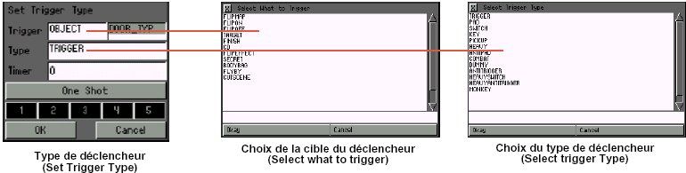

Les triggers (ou déclencheurs) servent a déclencher des animations: portes ,ennemis etc.....ou des événements ; flipmaps fin de niveaux ,le déclenchement des pistes audio, etc ...Pour expliquer le plus simplement possible l'application de la chose j'aime employer le terme d'empilages , on place les triggers les uns au dessus des autres et on verrouille la pile par un des TRIGGER TYPE .
Dans le champ TIMER on peut retarder l'exécution d'une animations (pour les SWITCH), ou bien assigné le temps pendant lequel l'animation doit s'exécuter: c'est le cas des portes....Les chiffres de 1 a 5 sont des FLAGS; ils servent a assigné un certain nombre d'actions.Pour que le trigger soit activé, en gros il faudra 2 triggers pour activer un objet dans ce cas :
Lorsque on assigne une fonction spéciale a un trigger (TIMER OU FLAGS ), il deviens SPECIAL. (c'est vrai aussi pour la plus part des TRIGGER TYPE )et a la particularité de ne plus pouvoir être recouvert par aucun autre TRIGGER .mais tout les triggers placés sous lui deviennent aussi SPECIAUX et ont les mêmes caractéristiques .Concevoir des épreuves de vitesse, pour passer une porte en un temps donné,ou bien actionner une trappe en agissant sur deux leviers n'est pas chose facile, car il y a beaucoup de combinaisons possibles et il faut parfois beaucoup d'essais et d'imagination ,çà peut aller jusqu'à placer les triggers spéciaux dans une pièce flipmap. LARA actionne un switch qui active un flipmap dans lequel est placé le trigger spécial qui active la porte etc...Je ne peux que vous proposer de regarder ceux que j'ai réalisé dans le tutoriel ROOM 21 et 26 ( 2 leviers pour une porte)ainsi que ROOM 29 ET 88 (épreuve de vitesse) et vous dire que ma méthode n'est pas la meilleure car les séries de FLYBY CAMERA sont limités à 7, je crois.
Maintenant jetons un coup d'oeil au menu OCB:
C'est celui d'un TEETH-SPIKES dans ROOM 90 et comme vous pouvez le constater il n'existe pas de TRIGGER qui l'active ,c'est le fait d'avoir enclenché tout les FLAGS!!!!Ils activent directement l'objet dans le jeux sans passer par un trigger ,c'est pas une solution miracle !!!,vous apprendrez à vos dépends si ce n'est déjà fait ,que tout est une question de mémoire système (voir CONSEILS PERSONNELS ).Le 20 dans le champ TIMER fait ressortir les pointes en permanence du bas vers le haut ....ATTENTION lorsque vous activez les flags dans l'OCB d'une porte, elle apparaît déjà ouverte et lorsque le trigger est activé; elle se referme.En gros les animations fonctionnement à l'envers. Voir coastal.prj livré avec l'éditeur!!!(la salle avec les cibles)

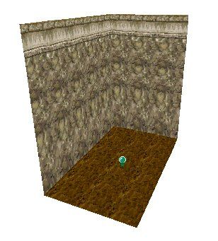

La pièce dois être complètement finalisée (textures connexion avec d'autres pièces).On active le "F" du duplicata qui devient noir,le fond du plan 2D devient noir aussi .On lui assigne un numéro !!! On fais toutes les modifs que l'on désire. Attention si vous aviez appliqué des textures sur les "DOORS" (eau,barreaux etc..) elles n'existent plus dans le flipmap!!! il faut éventuellement les refaire . Une fois tout fini appuyer sur ALT+F pour revenir à l'original ,jouer avec l'onglet flipmap pour voir les modifs. Regardez dans le tutoriel ROOM 2 ,vous constaterez que j'y ai placé des TRIGGERS pour les DARTS EMITTER et ROOM 9 comment j'ai fait disparaître tous les triggers avec un flipmap pour solutionner mon problème avec les BABOONS qui réapparaissaient indéfiniment malgré un ONE SHOT (une seule fois) enclenché.
FAITES TOUJOURS VOS FLIPMAP DANS DES PETITES PIECES elles sont comptabilisées dans le PRJ comme des pièces normales, attention a la taille du PRJ.!!!!!

Travaillez toujours avec DRAW DOORS et SHOW LIGHT MESHES enclenchés,vous gagnerez un temps fou ,pour coordonner les éclairages et les textures d'une pièce à l'autre .
